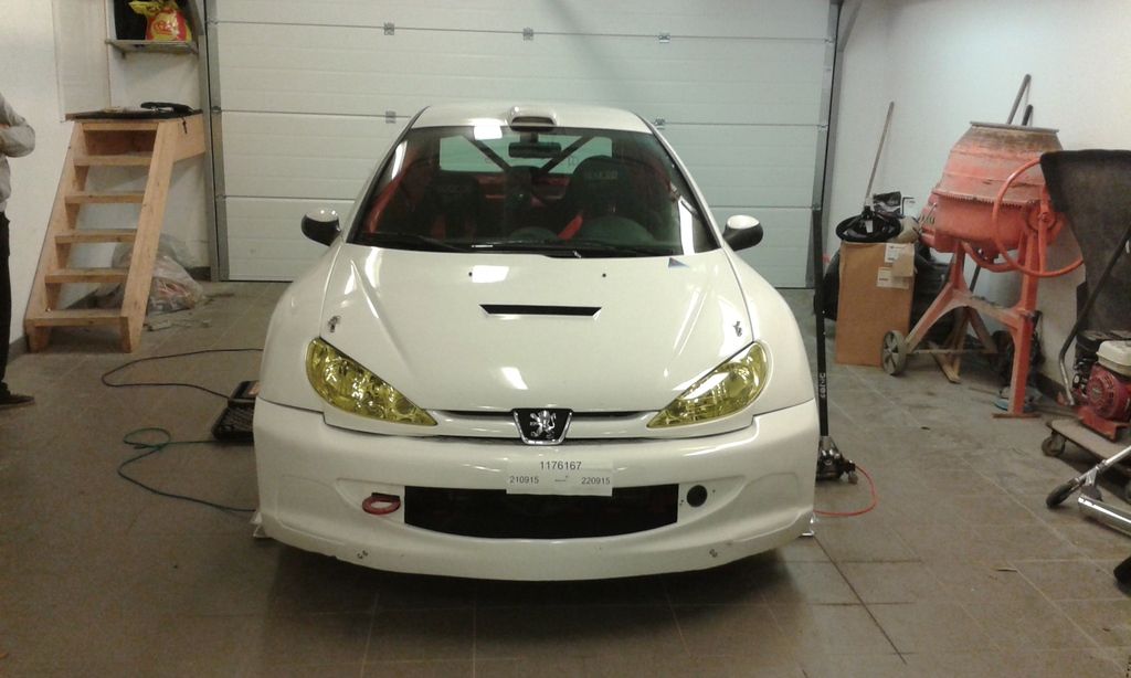

Så fik jeg skiftet min bærearm, hvorfor har Peugeot dog ikke bærekugler der kan skiftes :evil: på en Golf koster de 100 kr pr. stk. Jeg fik også limet tag scoopet færdigt inde i bilen
Så fik jeg lavet luft indtag til indsugningen så der kommer lidt kold luft til luftfilteret
og fleksibel slange lige op under luftfilteret
jeg fik også lavet kablet til hoved afbryderen så det virker :icon_thumright:  Nu vil jeg prøve at få lavet det mest nødvendige klar så jeg bare kan få kørt mig en tur i år

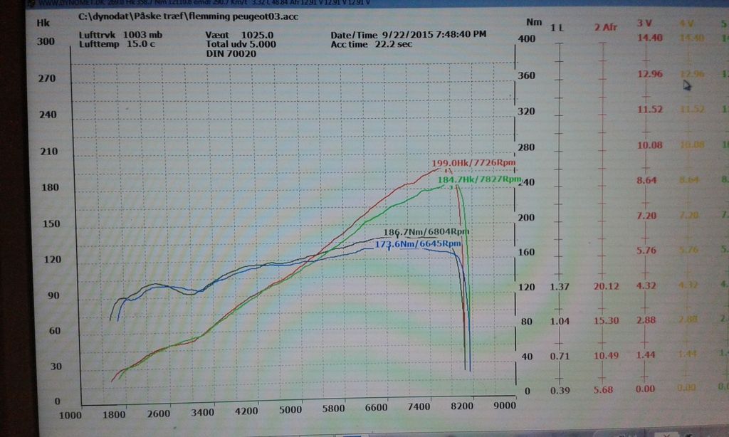

Nu har jeg fået lavet en masse men har ikke lige tid til at uploade billeder osv. men en rullefeldts måling skal i jo ha........ :clap:
http://www.youtube.com/watch?v=tXEMMl7L ... e=youtu.be
Den startede med at have 180hk men da vi pillede toppen af luftfilter kassen så lavede den 199 hk. Så nu skal jeg have mig et mere åbent filter og lige se om der er indmad i den katalysator som sidder på. God dag

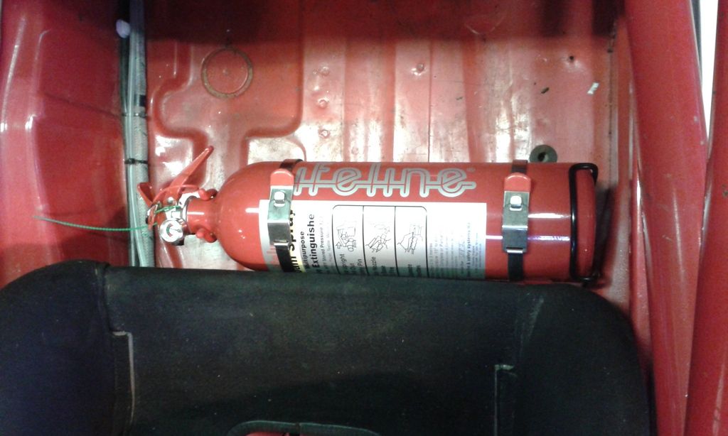

Motoren er fra en 306 GTI som har fået spjældhuse, knaster fra Westspeed, fin banan manifold (en original GTI tror jeg) 2,5" udstødning, Megasquirt ECU og måske er der lavet lidt ved topstykket. Jeg har også fået monteret min ny brandslukker som er en Lifeline skum slukker, skum er MEGET bedre end pulver.

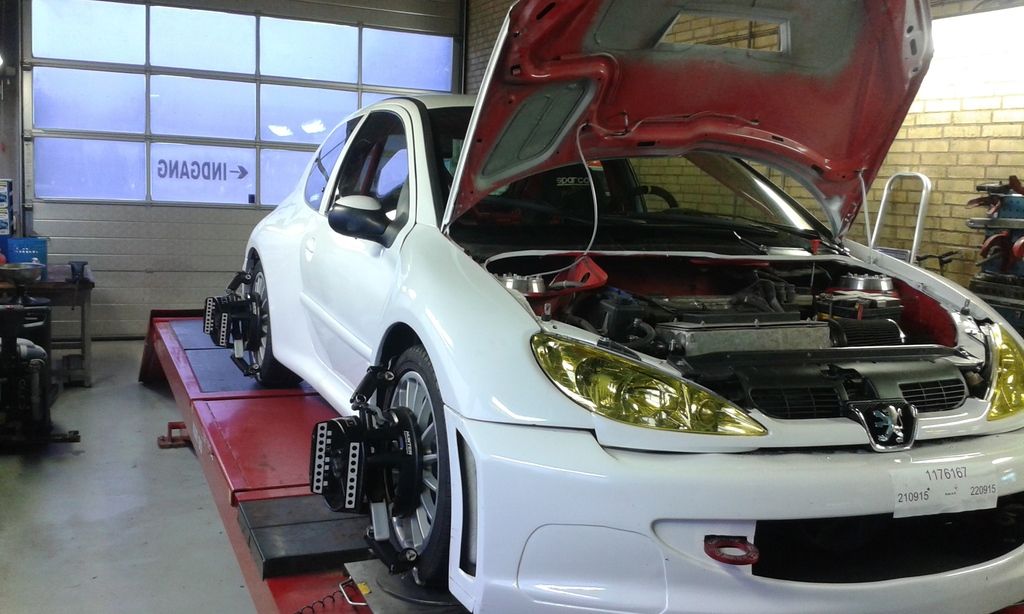

Jeg fik også prøveplader på så jeg faktisk kunne få bilen rundt :grin: Startede med 4 hjuls udmåling, 2 grader negativ camber og ellers alt neutralt så nu kører den på skinner

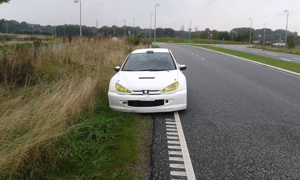

Fandt ud af at den bruger rimelig meget benz og tanken er vist kun 15 ltr :blush:  her holder jeg med tom tank på Isterrødvejen......... Heldigvis kom en kollega forbi som kunne hjælpe
Her er lige en kopi af rulle resultatet, den skal sgu køres helt i begrænseren før man skifter gear
