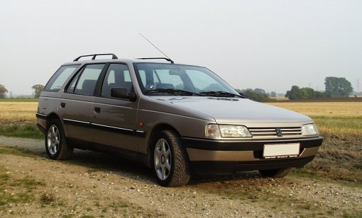

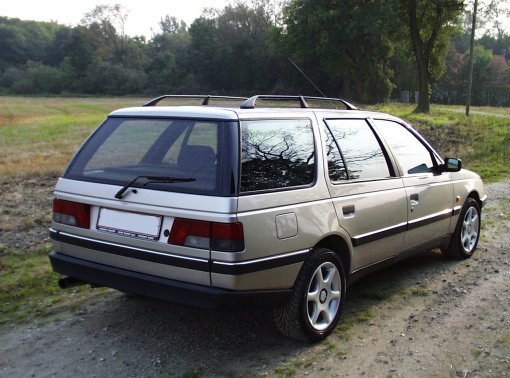

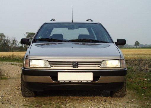

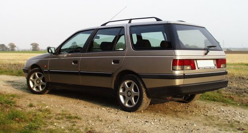

Kaares 405 GTX Break
Model: Peugeot 405 GTX 2.0 Break
Motor: 2.0 8 ventiler, K & N injection kit. 2" udstødning hele vejen igennem m. kat, 2" oval One-Two Pipe afgangsrør
Undervogn:
- for: Peugeot Sportline sænkningsfjedre -35 mm
- bag: Torsionsstænger justeret -40 mm, kraftigere progressive dæmpere
Fælge: 7x15" O.Z. Saturn Plus
Dæk:Good Year Eagle F1 205/50-15
Interiør: Et par Longmill diskant højtalere monteret oppe ved frontruden, sådan at lyden bliver reflekteret.
Pap højtalerne fra dørene er smidt af h. til. Der er monteret et par Sony mellemtone højtalere i ny ramme og med blydæmpning på indersiden.
Pioneer subwoofer (tube med indbygget forstærker) i bagagerummet. Spændt fast mellem ryglæn og gulv med kraftige velcrobånd.
Sony CDX-C580R headunit med joystick.
Der er trukket nye kabler til højtalere overalt. Standardkablerne var en joke!
