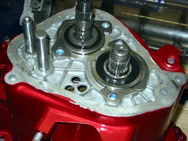

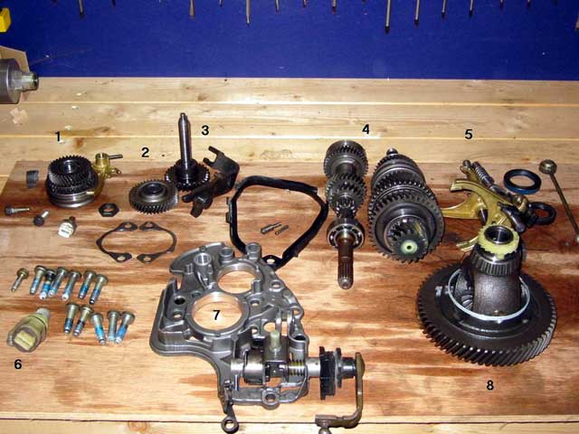

Billede 1 Adskilt gearkasse Ved alt arbejde er det selvfølgelig vigtigt, man holder en hvis orden, derfor kan man altid gøre sig selv den store tjeneste at ligge stumperne op i den rækkefølge som man har skilt det ad i. på billede 1 kan vi i grove træk se hvad en gearkasse består af. 1.
Skiftegaffel samt skiftemekanisme til 5 gear Trin 2 Så er vi ved at være klar til at samle de første dele

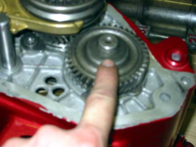

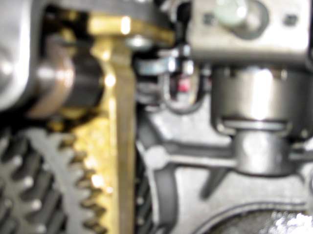

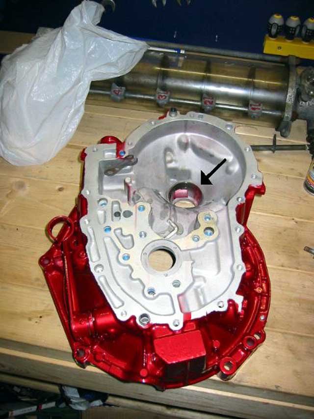

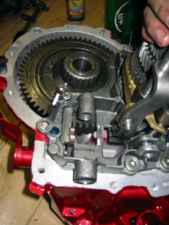

Billede 2 Smøring af lejeskål Her ser vi så det helt tomme gearhus hvor vores arbejde starter, det eneste vi gør ved det efter en evt. lakering som her er at tjekke lejeskålene for ridser eller sandblæsning, har de ikke taget skade smører vi den med lidt olie (se pil). Så er vi blevet klar til at montere differentialet som bare lægges ned i huset, det skal ikke spændes fast eller lige, bare kunne køre ubesværet på den lejeskål som vi lige har smurt. Så skal vi huske en vigtig ting, nemlig monteringen af den lille ”knap” til baklyset (se billede 3). Først skal der en fjeder i hullet, og så ”knappen” disse skal heller ikke sætte mere fast end med fingerne. Det er før set den er blevet glemt i farten, og så er det helt forfra hvis den er glemt, så husk den.
Billede 3 Montering af baklys og differentiale. Trin 3 Så er vi blevet klar til montering af skillepladen

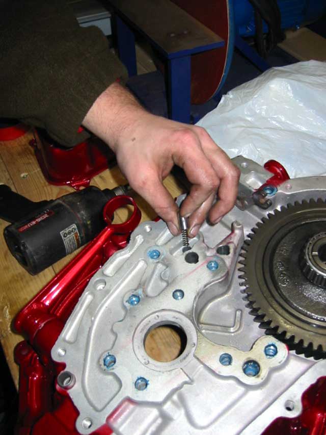

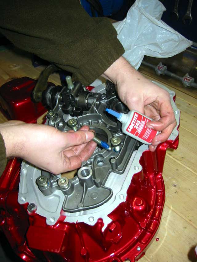

Billede 4 Montering af skilleplade Den ligges bare ned over differentialet og skrues godt fast, husk at loctite dem med kraftig loctite Trin 4 BONUS

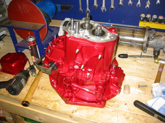

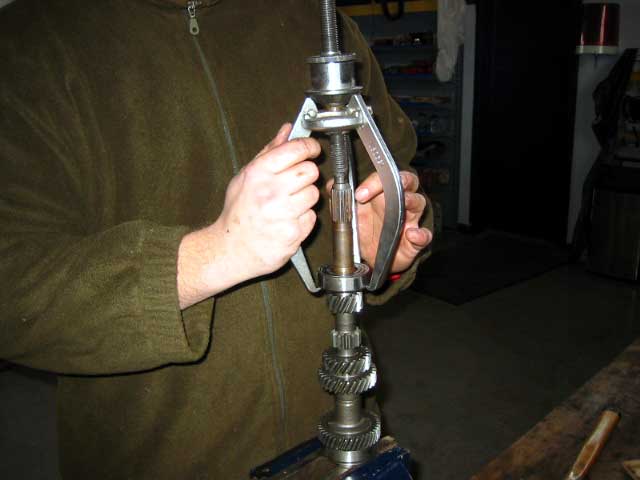

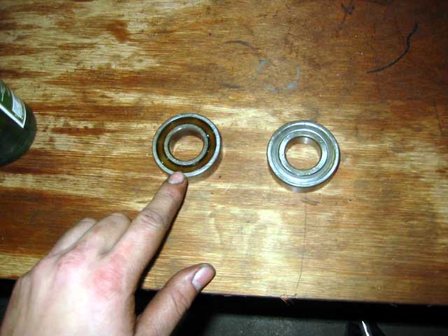

TIP: 70% af gangene en PSA gearkasse går i stykker, er det lejet der sidder inde i gearkassen ud imod koblingen der er blevet træt, især hvis man kører en lettere pumpet bil. Problemet er at når bilen får lov at bestille lidt bliver koblingen automatisk varmere, og det kan resultere i at kugleholderen i lejet smelter da en eller anden ingeniør ( bevares han er jo kun ingeniør ;o) ) har fundet på den skal være lavet af plastik. Når dette leje er smadret giver det en kraftig rumlen i 1., 2., 3., 4., 5. gear aftagende jo længere man kommer op. Derfor har jeg selv testet en anden type lejer med metalholder med yderst godt resultat, derfor kan jeg anbefale man lave denne ændring når man nu er i gang. Det

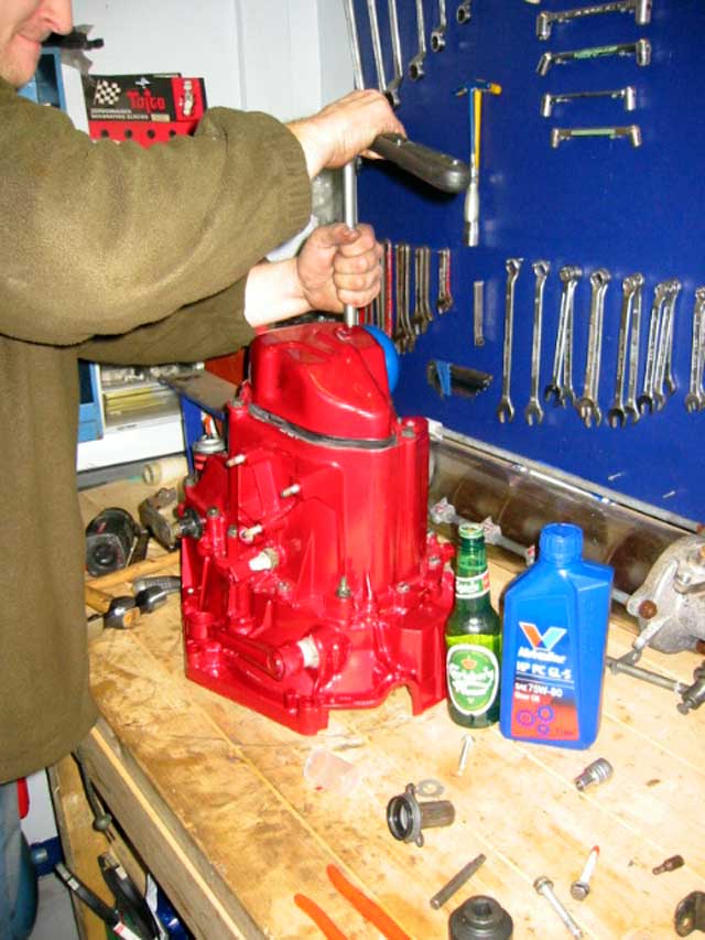

gør du sådan: Billede 5 Afmontering af originalt leje

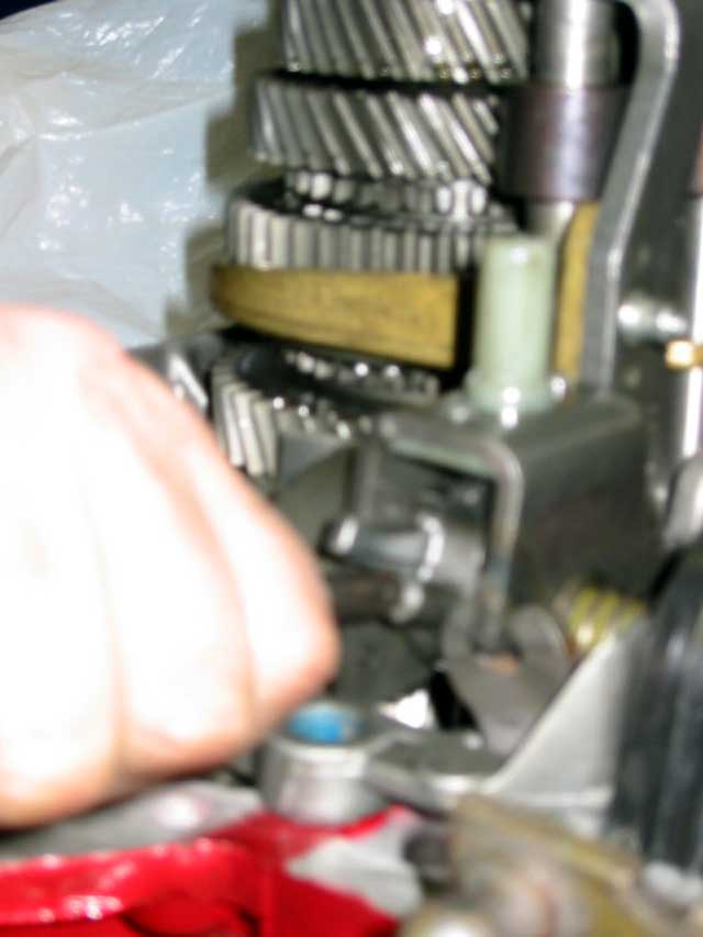

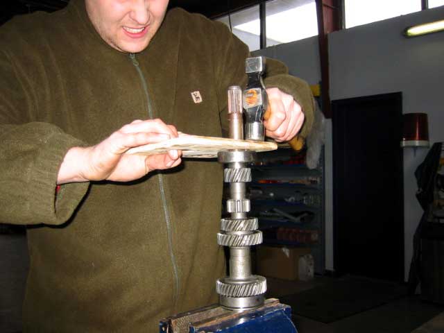

Billede 6 Interimistisk montering af nyt leje (ham på billedet drømmer om bedre vilkår i det mørke Jylland) Denne montering er ikke den helt rigtige måde, men har man ikke andre midler ved hånden er en træplade ikke et dårligt hjælpemiddel SLÅ ALDRIG MED EN METALGENSTAND SOM HAMMER EL.LIGN PÅ LEJER

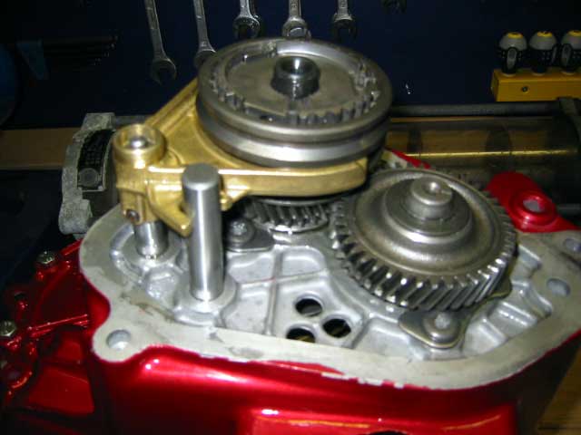

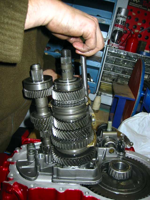

Billede 7 Det er denne ring, der smelter og kuglerne vil rende løst rundt i lejeskålen Trin 5 Nåh, tilbage til monteringen Så kommer der en lidt mere krævende omgang, for nu skal begge aksler samt skiftearme monteres på een gang. De kan ikke sidde forkert, eller rettere sagt man er ikke i tvivl når de sidder som de skal, for så kan man dreje dem rundt så begge aksler kører samt differentialet.
Billede 8 Montering af aksler Trin 6 Så skal vi ha monteret skiftemekanismen. Det er denne der overføre dine skift fra bilen ind i kassen.

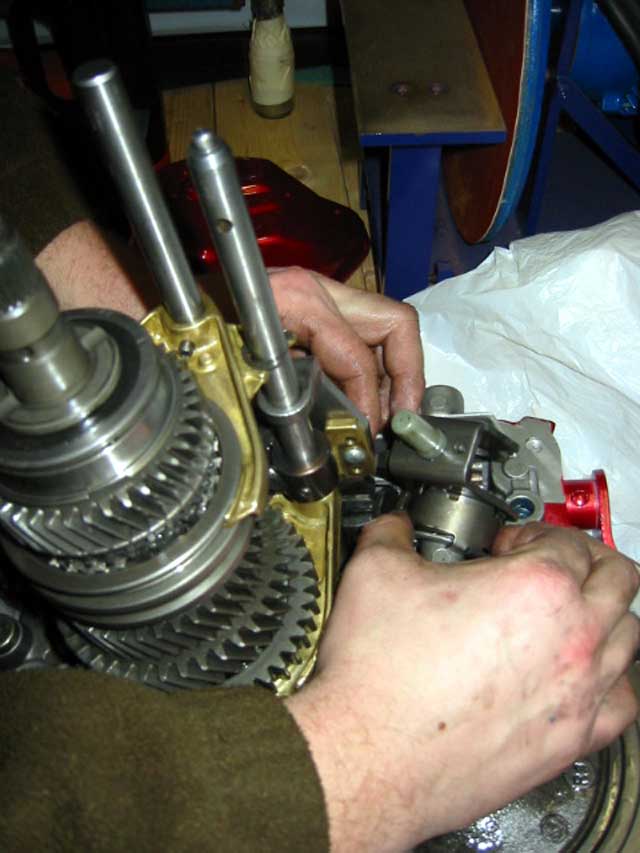

På billede 9 og 10 kan man se hvordan man montere selve skiftehuset.

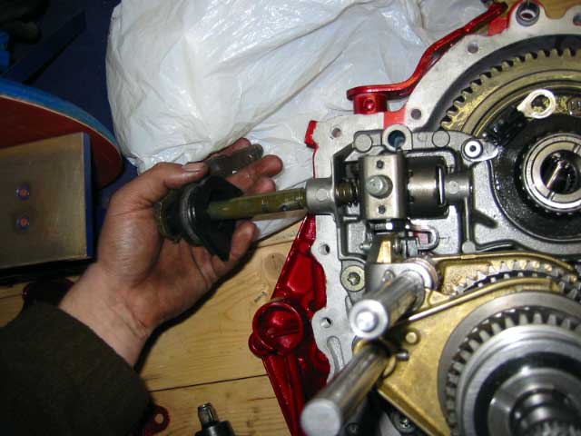

Billede 11 Montering af skiftearm Efter montering af skiftehuset, monteres skiftearmen, husk fjederen som skal bevæge huset og derved skifte gear.
Billede 12 I bankning af dorn For skiftearmen ikke skal falde ud igen i bankes en dorn inde i skiftehuset

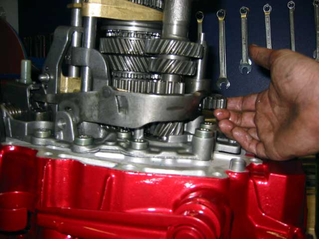

Billede 13 Placering af skiftearme ved skiftehuset Skiftearmen skal naturligvis placeres med de små ”gafler” inde i skiftehuset. Man er ikke i tvivl om, hvordan de skal sidde, og kig evt. inden det bliver skilt ad så er man ikke i tvivl. TIP: Det er altid vigtigt at skille ad langsom så man kan huske hvordan diverse stumper skal sidde, ved førstegangsforsøg så sørg for at have et digitalkamera ved hånden så kan man altid lige tjekke hvordan det sad. Trin 7 Så er vi klar til at sætte bakgearet på

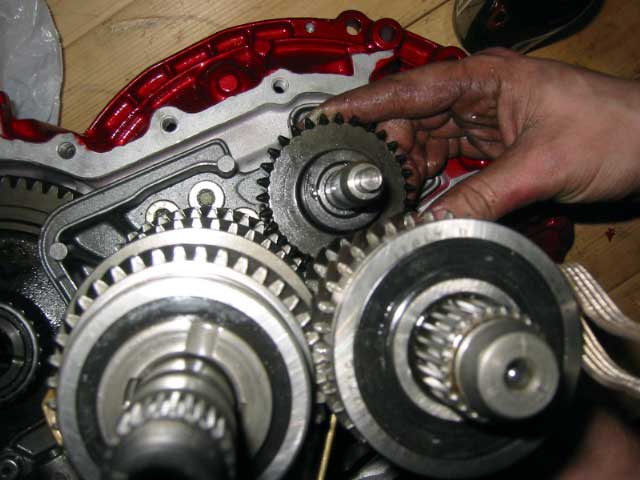

Billede 13 Montering af bakgear Bakgearet sidder på sin egen aksel som er løs, dvs. den sidder kun i et hul i skillepladen. Det virker lidt mærkeligt at det ikke sidder bedre fast og at bakgearet nærmest sidder løst, men det er rigtigt nok. Så skal skiftearmen monteres og igen holdes denne fast af en stor dorn, som også monteres med fingrene. Husk skiftegaflen skal ha' en finger på hver side at tandhjulet, ellers falder det af første gang man sætter i bakgear.
Billede 14 Montering af skiftearm til bakgear Trin 8 Så skal vi ha' låget på. HUSK her lige at tjekke om gearene virker, inkl. bakgear, ryk stille og roligt i skiftearmene og se om den vil gå i alle gear: 1., 2., 3., 4. og bakgear, virker det så er vi klar til at montere låget.
