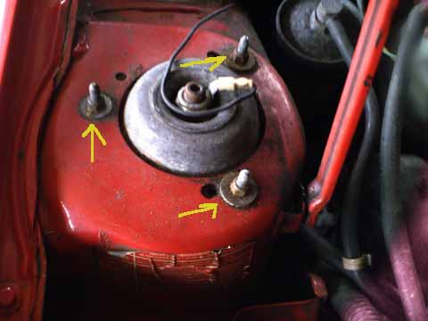

De tre møtrikker løsnes, hvorved fjederben m.v. gerne skulle forsvinde nedenud, og være fri. Du skal ligge mærke til hvilke huller hvilke møtrikker gå igennem, da det skal monteres ens igen!
Den store møtrik - markeret med blå pil -, der ses på billedet ovenfor skal løsnes. Dette kræver i og for sig en hvis behændighed. Der skal en tages fat om møtrikken med en ’22 top/fastnøgle, alt imens der holdes igen med en umbracho i midten. I praksis vil umbrachoen dog blive kørt over, så det er her at den store tang bliver brugbar. Dog er dette fusk, og skal så vidt muligt undgås. Gummikappen omkring støddæmperen trækkes op, og tangen listes ind, hvorved den holder igen, og møtrikken i toppen kan løsnes. Dog skal man selvfølgelig være påpasselig med ikke at ridse støddæmper-benet, da den derved bliver utæt/får nedsat funktion på længere sigt… Når denne er løsnet (IKKE afmonteret), klemmes fjedrene sammen med dertil beregnede fjederklemmer. Når fjederen sidder løs i fjerderskålene kan møtrikken helt afmonteres. Du skal nu ligge nøje mærke til i hvilken rækkefølge de forskellige dele kommer ovenud, da det er yderst vigtigt at det bliver monteret ens igen. Det kan også være en fordel at montere nye tårnlejer, nu du alligevel har det skildt ad, hvis disse ikke koster alverden. Og, så er det bare at sætte en ny fjeder i, lægge mærke til at den sidder rigtigt i fjederskålene, og så ellers samle hele skidtet igen. God fornøjelse! |
