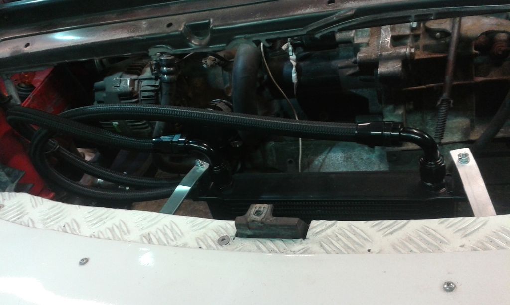

Så har jeg afmonteret den blæser der sad foran køleren da jeg skulle lave plads til olie køler model stor
Jeg har monteret den i midten med studserne opad så olien ikke løber retur når man slukker motor
Der kommer så en tynd blæser bagpå køleren. Nu mangler der bare 2 AN fittings så virker den. Fik også lavet udstødningen 98% færdig så den sidder fint og lavet lidt ophæng da den tidligere var boltet direkte i karossen
Og efter lidt trylleri med svejser og rundjern
Og et ophæng mere ved bagpotten
Nu mangler jeg kun 3 clamps og lidt udst. pasta så er den færdig, nu med afgang det originale sted.........Det ser mere rally agtigt ud :54:

Så er udstødningen helt færdig og olie køleren monteret og tilsluttet, virker ok med AN fittings, de er jo så moderne :dft010:

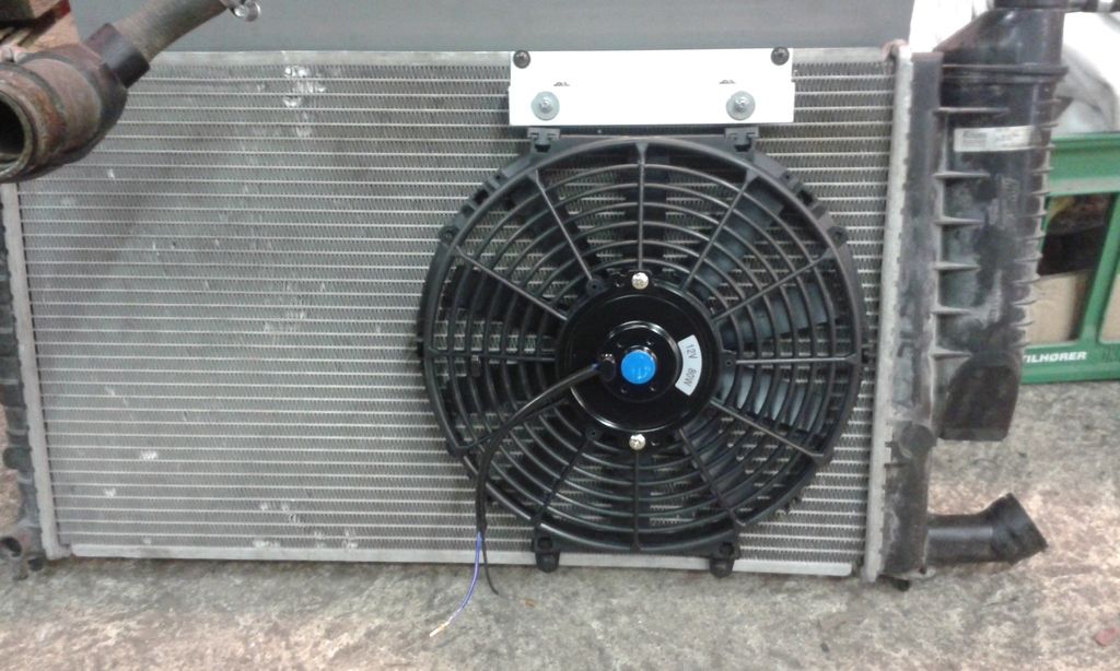

Jeg har monteret den i små gummi bøsninger så den ikke bliver rystet i stykker. Så skulle jeg jo montere min uni. blæser på bagsiden af køleren, startede med de indkøbte plast dimser som lignede strips
Den sad nogenlunde men 2 af dem låste ikke rigtigt så det virkede ikke så overbevisende så efter lidt overvejelse blev den løsning skrottet, jeg brugte så 1,5 time på at finde og lave beslag i alu. så den kom til at sidde rigtig lækkert
Så monterede jeg alle kølerslanger så det var klar, jeg fik så den ide at jeg ville prøve med indsugnings manifolden som nu overhovedet ikke kunne være der :012: så tog jeg blæseren af igen og kørte hjem.............
