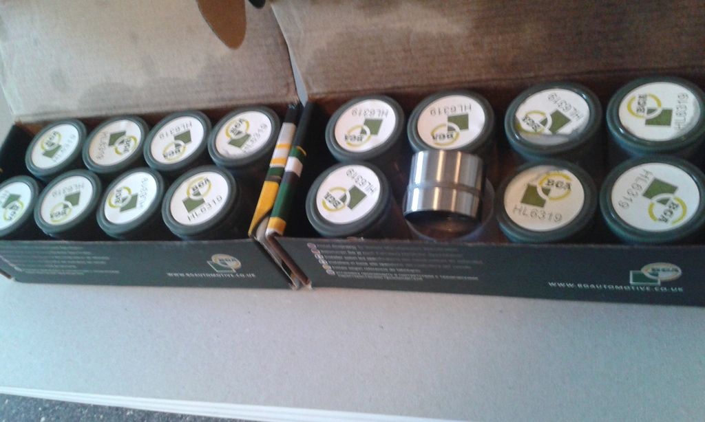

« Svar #183 Dato: Maj 13, 2016, 19:14:51 »
Ja Claus du kan godt have ret, det sæt hydr. løftere jeg har købt koster ca. 1500 alt incl. og det tror jeg ikke man kan få 2 nye gode knaster til, det kræver også temmelig meget arbejde at justere dem(mekaniske løftere) ind da de skal slibes til individuelt så der skal samles og skilles/måles rigtig meget og det har jeg ikke tålmodighed og værktøj til, tror ikke jeg kan justere 1 tiendedel mm med vinkelsliberen, har læst mig frem til at de hydrauliske godt kan køre op til ca 8000 omdr. og flere kører 8500 så det burde være fint til mig. Mit lettede og afbalancerede svinghjul kom retur i dag, ikke så let som jeg troede men jeg sagde også til dem at det ikke måtte være farligt at køre med så tror kun de har fjernet ca. 500gr. Nu skal det topstykke snart laves færdigt så jeg kan komme videre. Det er også vigtigere for mig at den er pæn og velkørende end at den har 10 hk mere ALTSÅ bare den har OVER 200 :008:

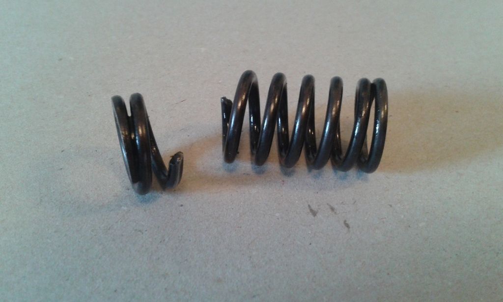

« Svar #184 Dato: Maj 18, 2016, 20:18:14 »
Da jeg var færdig med udst. ventilerne blev jeg enig med mig selv om lige at tage den cyl. hvor der kun var 4 bars tryk, det var sgu meget fornuftigt
Der var den inderste fjeder knækket og sad lidt i klemme, måske endnu en grund til den kørte lidt dårligt, nu tog jeg alle indsug. ventilerne op også og sleb dem så nu burde alt være ok, jeg gik til Peugeot for at bestille en fjeder men den skulle hjem fra Frankrig så de anbefalede Agergaard og han kunne hjælpe, så mandag bliver det forhåbentlig et komplet topstykke igen. Fik også noget andet lækkert med posten i dag (16 friske løftere hvis nogen skulle være i tvivl)
Og jeg har bestilt alle de stumper jeg manglede i dag og hentet lidt pakdåser hos Peugeot så der sker da lidt, tror det tog mig 2 timer at få alle de små låse på ventilerne pga det rør jeg skulle bruge for at presse ned på ventilerne, godt jeg er tålmodig. God aften
