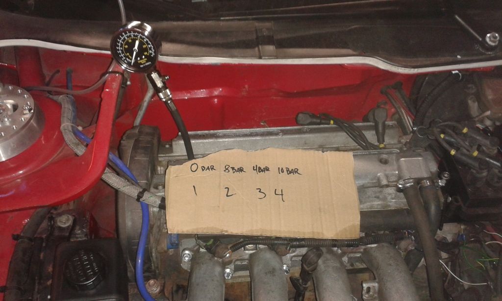

Kom frisk og glad ned på værkstedet i går og håbede at nogle friske tændrør kunne fixe vognen, startede med at kigge ned på top af stempler og de så fine ud, så monterede jeg min nye T.Hansen komp. tester i cyl.1 og den viste 0,0 bar så tænkte jeg sådan noget billigt lort men den virkede i alle de andre cylindre så jeg tror den har brændt/smeltet udstødningsventilerne i cyl 1 og 3
Jeg er temmelig sur på mig selv, tænk at glemme at stramme tændrør og hvor lang tid det tager at lave det godt igen :012: nu tager jeg motor og gearkas. ud så jeg kan få fixet en masse småting men så går der noget tid før den er klar igen. Nå men som min kone sagde "du elsker jo at rode med biler" ja men det var ikke lige planlagt at hive motor ud nu men hvis det var nemt ville alle jo gøre det :shocked:
