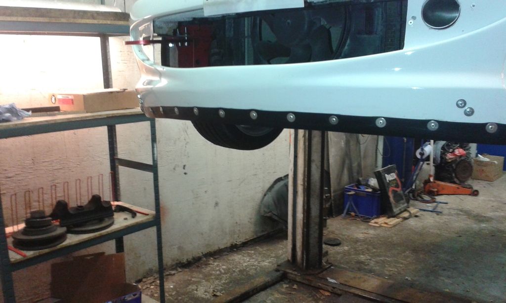

Så blev det tid til at montere en sort 40mm gummilæbe under kofanger, det viste sig at være sværere end jeg troede :022:
Det tog lidt tid før jeg fandt fidusen, der skulle en skive bag popnitten så den ikke trykkede så kraftigt og deformerede gummiet, fandt også ud af at det skal strækkes en smule for at sidde lige. det er det man kalder "learning by doing" :015:

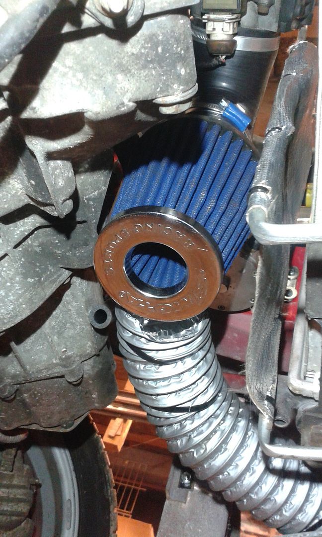

Det ser dog fint ud når bilen står nede på jorden. Fik ideen da jeg så rallycross, der kører de næsten alle med det. Fik også lavet den afdækning så der ikke kommer varm køleluft direkte ind på luftfilteret
Her er billede nedefra, det grå rør leder kold luft ind fra fronten

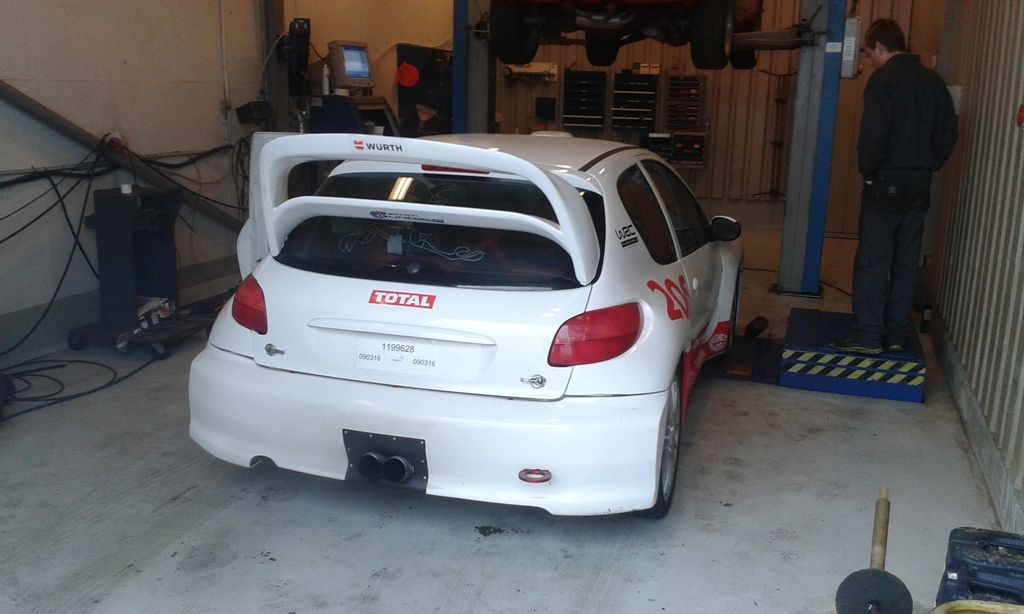

Var også på rullefeldt hos Alternative Eng. i Slangerup i dag, den laver 193 hk og 193 nm med den normale manifold. De målte også co/blanding og den var fin.
Han mente at der kunne hentes lidt mere ved knast justering så det prøver vi snart.

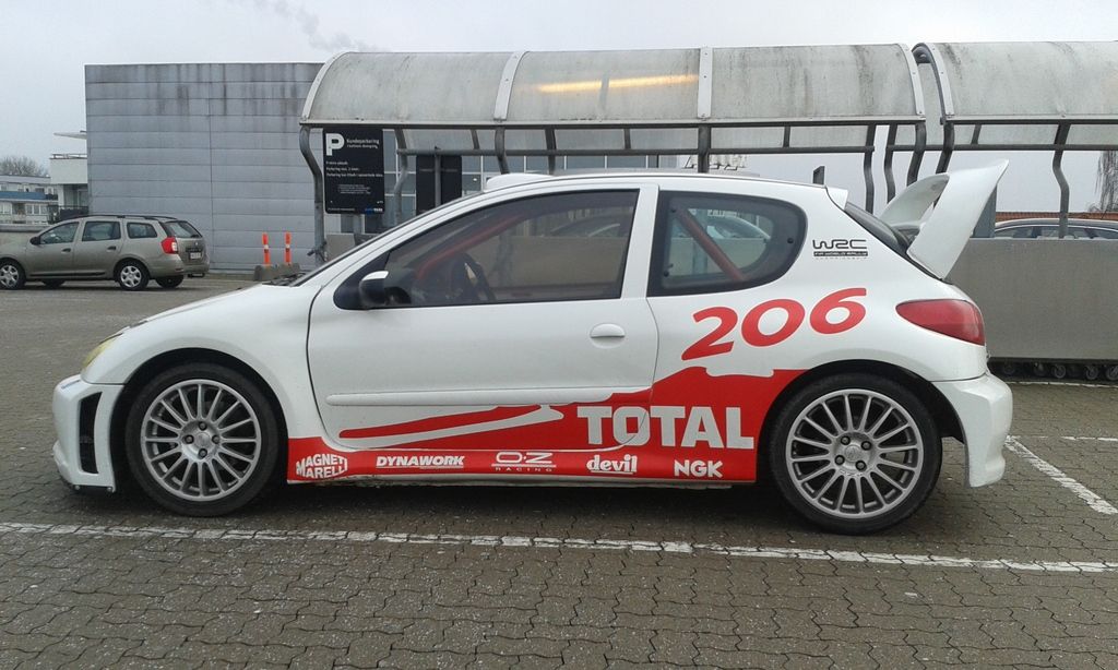

Fik et godt billede fra siden

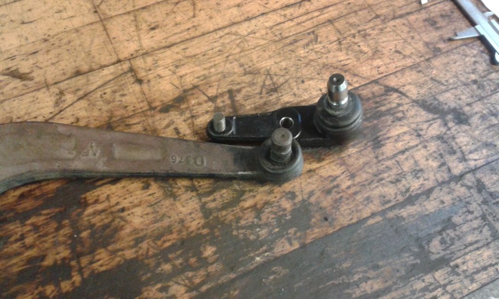

Er også begyndt at få mine dele hjem til at rykke hjulnav 50mm ud så jeg kan få mine 18" fælge på igen, det har krævet lidt hjerne virksomhed men tror jeg har styr på det, her er bærekugle fra en Mazda som er ø18mm lige som den originale

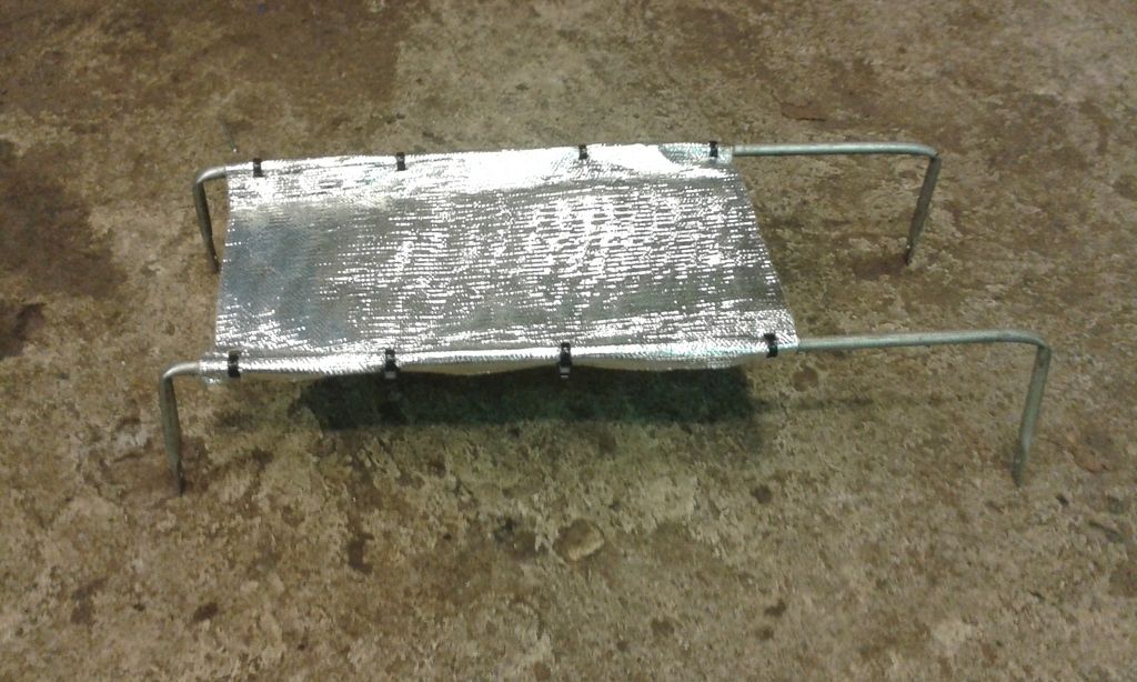

Så fik jeg lavet lidt arbejde, var temmelig besværgeligt når den skulle på lift så jeg lavede 2 klodser-ramper så det går lidt nemmere i fremtiden
Fik også købt mig et nyt kølerdæksel og har fået stiver til under manifolden. Så er der lidt at hygge med

Så fik den nyt kølerdæksel og støtte beslaget til manifolden blev malet, jeg er begyndt at pusle med bærearmene, sleb bunden ad bærekuglen væk og slog indmaden ud
Så skal jeg have lavet en bøsning der sidder i det store hul og lidt andet sjovt, dette er kun en test opstilling
