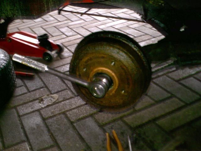

    Det første du skal gøre for at kunne få tromlen af, er at løsne centermøtrikken. Det er her du skal bruge skralden og den store top. Eventuelt vil 1m forlænger også være godt da de kan sidde ret godt fast.
    Der er skåret en slids i navet som møtrikken er banket delvis ind i. Du skal IKKE give dig til at prøve at rette den ud – det går helt af sig selv når du løsner den, den retter sig selv ind.
    Når den er løsnet, kan du inde i midten af navet se en låsering – den lader vi bare sidde i fred. Tanken er den holder hjullejet fast i tromlen, hvilket også er meningen når vi om lidt tager tromlen af, så skal lejet gerne blive siddende.

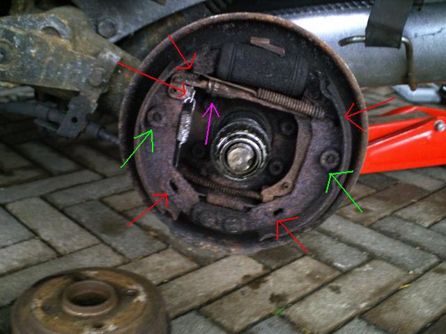

    Nu skulle det helst ligne det her lidt. Det der er på navet endnu, er den bageste del af hjullejet, som besluttede sig for ikke ville blive siddende i tromlen. Det kan være et tegn på et leje der er ved at dø, og kan også være et tegn på at det bare skal smøres op.
    De røde pile angiver hvor fjedrene sidder fast – dem skal vi have afmonteret som det første. De skal som regel lige hjælpes på vej af en skruetrækker eller polygriptang.
    Den lilla pil viser os en del af justeringsmekanismen. Ved at justere skruen kan du bestemme hvor nulpunktet for bremsebakkerne er. Den skulle gerne være lige til at vippe af, når du lige presser bakkerne fra hinanden.
    Når fjedrene er af, skal vi have ”låsene” (aner ikke hvad de hedder rigtigt) afmonteret; de grønne pile. Med en polygriptang tager du fat om låseskiven der sidder som det øverste, trykker den ind imod fjederen, så du kan komme til at dreje den, alt imens du holder midterstykket på plads på bagsiden af pladen med en finger. ”Låseskiven” drejer du ¼ omgang, hvorved den gerne skulle være fri.

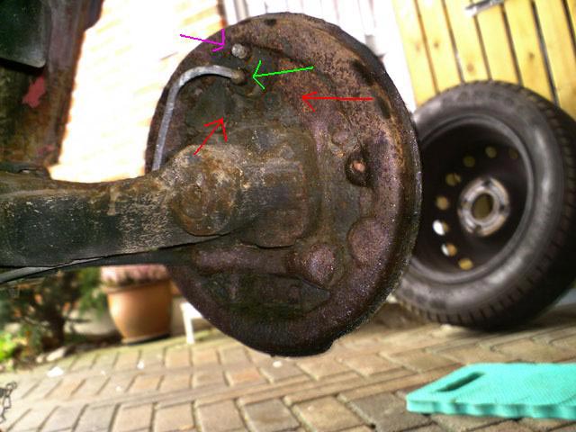

    Hjulcylindrene sidder fast på bagpladen
    De to røde pile viser hvor hjulcylinderen sidder fast. Den sidder med to 10’ere.
    Den grønne pil er bremserørets tilslutning til hjulcylinderen. Inden du går i gang med at skille denne ad, skal du være forberedt på at enten hjulcylindre, bremserør eller bremserørsbolt ikke overlevet, hvorfor du bliver nødt til at skifte en ikke fastsat længde bremserør alt efter hvor meget det hele er groet sammen.
    Den lilla pil er udluftningsskruen – når den er spændt ind, så er den lukket. Skruer du den et par omgange ud, så bliver der åbnet for et lille hul i bunden af den, hvorved du kan lufte den ud.
    Studsen på den tillader dig at sætte et stykke plasticslange på, så du kan lede bremsevæsken ned i en beholder. Bremsevæske er IKKE godt for huden (eller gummi), undgå så vidt muligt at komme i kontakt med den.

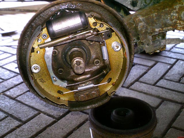

    Det færdige resultat skulle gerne se således ud
    Eller, færdig og færdig – det er som man tager det.
    Center navet skal rengøres da der højest sandsynligt er faldet skidt ned på den, og smøres godt op.
    Desuden kan det oftest svare sig at gå gummilisten efter, der ses i bunden af navet – der samler sig også hurtigt skidt, som på længere sigt er med til at kvæste vores leje.
    Den opmærksomme læser vil også bemærke at jeg har valgt at gøre bagpladen ren med en stålbørste – aner ikke om dette er en god idé, men det kan da kun være med til at sørge for at den ikke så hurtigt gror til i gammelt bremsestøv, samt bedre kan komme af med varmen.
    Palen i midten skal indstilles så nulpunktet passer med at bremsebakkerne akkurat lige går fri af tromlen.
    Tromlen skal affedtes – enten vha. bremserens eller evt. acetone.
    Bremsebakkerne skal slibes med fint sandpapir for at åbne dem, samt fjerne fedtfingre fra dem.
    Centermøtrikken skal spændes igen – ved faktisk ikke hvor meget den skal og bør spændes; spørg i forummet her på siden. Spændte bare rigtig godt til hvad jeg mente det krævede at løsne den.
    Bremsen skal udluftes – som beskrevet tidligere løsnes den øverste ”dims” på bagsiden af hjulcylinderen. Der trædes på bremsen indtil der kommer bremsevæske igennem, og der skyndes at spænde til igen.
